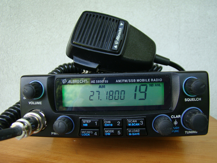

Postprzez kedar1 » 2014-01-31, 22:57
Obrazek
http://www.alan.pl/radiokomunikacja/pro ... 4_4_12w_gw
wymiary szerokość 15,5cm, wysokość 5,3cm, długość 24,5cm
modulacje FM/AM/SSB, w standardzie PL 4/4/12 W
przestrojenie na inne standardy przez przytrzymanie jednego guzika przy włączaniu radia
po zabawie zworkami trwającej kilka sekund otrzymuje się 11 band + dziury do tego moc w FM 30w / AM 12 / SSB 30W
rozblokowanie można wykonać w dwóch wariantach, tymczasowo ( przywraca sie pierwotną konfigurację przyciśnięciem guzika) lub na stałe ( zostawiając zworkę w odpowiednim miejscu )
z tego co teraz sprawdzałem, to na skalibrowanym mierniku FS24 wychodzi mi przy swr 1,05 FM 30W/ AM 15W / SSB 40W
aktualnie testuję na bazie i w mobilu ;-)
czy ktoś może kożysta z tego radia?
PS.
posiada aktualną homologację :mrgreen:

kedar1, Rf-gain jest skokowy przyciskiem 4 czy wciskana 4-ka i pokrętło PWR? Jak to wygląda?

Postprzez kedar1 » 2014-02-01, 00:08
rf gain jest skokowy pod przyciskiem 4, można ustawić w zakresie od 4 do 10
naciskasz "4" i kręcisz pokrętłem tuning ( od zmiany kanałów )
nie działa liniowo, jest nawiększa różnica między 9 a 10
mic gain też jest ustawiany pod przyciskiem "4"
raz naciśniesz masz rf gain, dwa razy mic gain
pwr jest tylko do pwr i z tego co mierzyłem ( zarówno przy 4w jak i przy rozblokowanym ) nie działa liniowo tylko logarytmicznie, moc przyrasta bardzo szybko, od połowy zakresu do końca praktycznie zmiana niezauważalna
z ciekawostek jest 7 kolorów podświetlania
nie wiem czy foto z sandała pokaże o co mi chodzi, ale ten podchodzi mi najbardziej :mrgreen:

Postprzez Ferbus » 2014-02-01, 00:21
kedar1, niebieski? Jak w TTi :mrgreen: ogólnie fajnie wyglądający TRX, ale jak czytam, że RF Gain pod jakimś przyciskiem + coś tam, mic gain to samo, to chęci odchodzą :-/

Postprzez kedar1 » 2014-02-01, 00:31
aparat lekko przekłamuje, podświetlenie akurat różowe :mrgreen:
co do "schowanego" mic gaina i rf gaina, to też tak mi się wydawało, ale nie jest źle, mic gain ustawiasz raz do konkretnego mikrofonu ( na seryjnym na max jest ok), rf gain na max i trzeba kręcić sql, no i pwr
