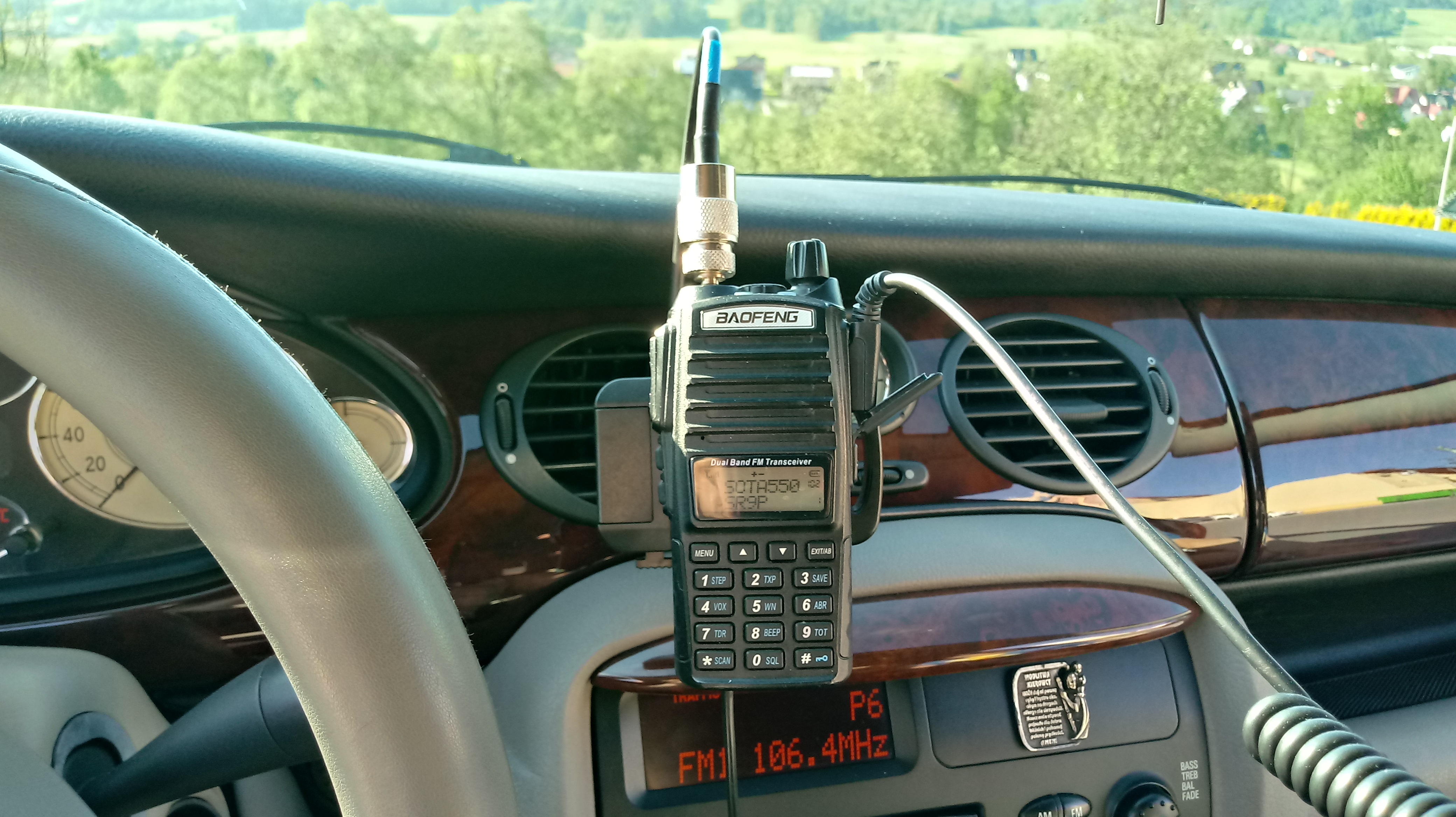

W końcu po pół roku udało mi się ogarnąć jako tako instalację w nowym wozie łączności.
Do rzeczy:
1) CB
- KPO DX5000 v6 z mikrofonem fabrycznym
- anteny: Sirtel Santiago 1200 (długie trasy), Sirio Omega 27 (lokalnie), opcjonalnie Sirio SG-CB 1400
- głośnik zewnętrzny Motorola RSN4001A
2) UKF
- Baofeng UV-82 z mikrofonogłośnikiem Woxun
- anteny: Hoxin SG-7900 na zmianę z Midland NR-770R, opcjonalnie Comet CA285L lub Diamond NR22L (tylko na postoju)
Montaż CymBała nie jest najszczęśliwszy. Powinien być zamontowany bardziej w prawo, aby było chociaż widać bez przechylania się wyświetlacz kanałów. Niestety ogranicza mnie przełącznik Pb/LPG. Dziurawienie tunelu odpada.
Anteny na magnesach. Może zdecyduje się na uchwyt(y) na klapę, choć wątpię. Jak schowam wszystko do środka, to jestem spokojniejszy. Wiercenie blachy odpada.
Zasilanie obu radiotelefonów z zapalniczki. W wolnym czasie coś pokombinuję z podpięciem się pod którąś kostkę. Do akumulatora raczej się nie przedrę z kablami.
Docelowo na UKF ma trafić Yaesu FT-7800.
Ogólnie jestem zadowolony, ale po powiększeniu się rodziny stwierdziłem, że bagażnik za mały i raczej długo nim nie pojeżdżę.
To tyle. Więcej widać na zdjęciach.

DR-DM pisze: 2) UKF
Twój uchwyt "brzmi znajomo" ;-)
Do panelu dla FT-7800 na kratkę - idealny
DR-DM pisze:opcjonalnie Comet CA285L lub Diamond NR22L (tylko na postoju)
:bravo:
Duża różnica w porównaniu do SF7900?

AntekPabianice pisze:Twój uchwyt "brzmi znajomo"
A ty myślisz, że od kogo odgapiłem :-P
AntekPabianice pisze:Duża różnica w porównaniu do SF7900?
Diamond NR22L lepsza, ale to 2,5 m bata więc nie da się nim jeździć. Używałem tylko na postoju, stała na środku dachu. Porównywałem ją z kierunkową HB9CV zamocowaną na maszcie 4 m. Obie działały podobnie. Byłem wtedy na wysokości 588 m.n.p.m.
Comet CA285L słabsza, porównywalna z Midlandem NR-770R.

cassiopeia pisze:którędy masz poprowadzony przewód od ręczniaka?
Kabel idzie tak jak na zdjęciach, schodzi w dół przy drzwiczkach schowka i dalej pod zabudową tunelu środkowego i kanapą tylną do bagażnika.

cassiopeia pisze:Wygodne rozwiązanie. Mam wieszak przy podsufitce i sprawuje sie dobrze
To jest mega wygodne rozwiązanie. Nie mam plątaniny kabli, a i mikrofonogłośnik blisko ucha.
