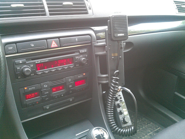

Chciałbym przedstawić Wam mój montaż CB w mojej A4 b6
posiadam w swoim aucie uchwyt na telefon który mi sie bardzo nie podobał, chciałem się go pozbyć ale za to teraz stał się bardzo praktyczny ;-)
Obrazek
Polecam każdemu taki montaż - wszystko pod ręką - głośnik skierowany jest do mnie ;-)
muszę zrobić zdjęcie z drugiej strony, radyjko podpinam normalnie pod zapalniczkę, przydałoby się żebym podciągnął zasilanie właśnie z tego uchwytu, ale chyba jest tylko napięcie pojawiające się z zapłonem
Od radyjka do samego bagażnika idzie przedłużka odpowiedniej długości 3,6m (puszczona między fotelem, pod tylnią kanapą z beczką na końcu a dalej jest Omega 27 na przemian z ML145
Obrazek
Obrazek
skłaniam się teraz bardziej ku omedze - jest wystarczająca i bardzo estetyczna
antenka stoi w tym miejscu, ponieważ jest więcej miejsca na przewód dzięki rynience i klapa go nie przycina
Myślałem żeby zamiast unidena pokombinować bardziej z uchwytem na telefon i zrobić z niego baze pod lafayette venus, jak myślicie?
Pozdrawiam , szerokości :-)

Jakie to zdjęcia montażu ? Antena Ci leży na półce ?
Wstaw jakieś ciekawe zdjęcia i opisz montaż ;-)

Postprzez Kubans » 2013-08-29, 09:10
Zedytowane kolego :-)

Postprzez JayJay » 2013-08-29, 09:12
Daj antenę bliżej środka dachu i będzie GIT :-D

Postprzez Kubans » 2013-08-29, 09:16
Właśnie wiesz co kolego mam takiego śmiesznego rekinka na środku dachu z tyłu (od gsm i gps) a jest niepodpięty i korci mnie żeby w jego miejsce wylądowała omega ;-)

Postprzez Pawel2113 » 2013-08-29, 09:18
Dokładnie - antena bliżej środka o jakieś 30cm i będzie w miarę dobrze.
Kombinować z Venus'em nie warto wg mnie. Ten twój Ubot to nowy wypust ?

Postprzez Kubans » 2013-08-29, 09:21
Ubota dostałem od taty jakieś 6-7 lat temu :-) jest made in China, ale działa bardzo przyjemnie, nie moge narzekać czyli pewnie ten lepszy wypust ;-)
Obrazek
tutaj rekinek o którym mówiłem, ciekaw jestem jaka dziurka po nim by została, wygodnie byłoby mieć antenę zamontowaną na stałe, a chyba pod omege nie musiałbym robić jakichś dodatkowych wzmocnień z blaszek? ;-)

Postprzez Ferbus » 2013-08-29, 10:37
To jeszcze ten "dobry" Chińczyk ;-) wywalaj tego rekina, montuj główkę PL, dokup przejściówkę PL-DV i będziesz mógł zostać przy obecnych antenach.
